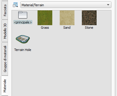

Per eseguire il rendering di parte di un'area di terreno come scavo, utilizzare lo stile di copertura Terrain Hole. Tale stile risulta utile per ritagliare aperture rettangolari con bordi netti in una superficie. Ad esempio, se è in corso la modellazione di una linea ferroviaria, consente di visualizzare le entrate della stazione interrate.

Per risultati visivi ottimali, è possibile assegnare una texture del terreno multi-scala (erba, sabbia o pietra nel catalogo Materiali/Terreno) ad uno stile di area di copertura.
