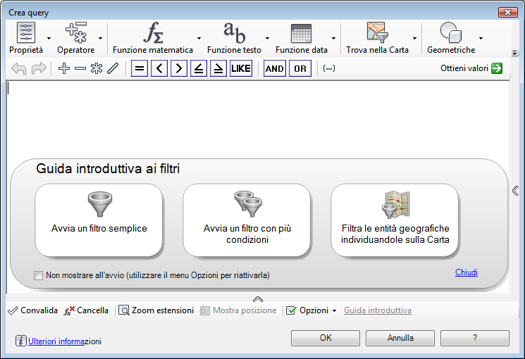

Utilizzare le espressioni per filtrare dati geospaziali, selezionare un sottogruppo di dati, calcolare valori o convertire i dati da un tipo in un altro. Le espressioni di testo consentono di formattare le stringhe di testo per visualizzarle, ad esempio, come etichette. Le espressioni numeriche consentono invece di applicare funzioni matematiche a proprietà con valori numerici.

È possibile filtrare o selezionare i dati in base al valore di una o più proprietà.
Un'espressione semplice valuta una sola proprietà, ma è possibile creare espressioni più complesse in cui vengono utilizzati più proprietà o più valori. È ad esempio possibile creare un'espressione che mostri le province con una popolazione superiore a 50.000 abitanti, ma al di sotto di 100.000.
Il risultato di un'espressione di filtro deve essere un valore booleano.

Utilizzo di espressioni per il filtraggio dei dati delle entità geografiche
I filtri consentono di lavorare con un sottogruppo di dati. Se, ad esempio, la Carta in uso include tutte le province della California, è possibile creare un filtro per visualizzare solo quelle con una popolazione superiore a 50.000 abitanti.
