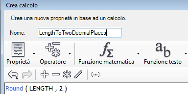

Creazione di un calcolo
Come eseguire un calcolo utilizzando un operatore
  1. Selezionare il comando per il quale si desidera creare un'espressione.
  2. Nell'area dell'espressione, effettuare una delle seguenti operazioni:
    • Immettere manualmente un nome di proprietà.
    • Fare clic su Proprietà. Selezionare la proprietà desiderata.
  3. Per inserire un operatore, effettuare una delle seguenti operazioni:
    • Immettere manualmente un operatore per questa proprietà.
    • Fare clic sul pulsante di un operatore.
    • Fare clic su Operatori. Selezionare l'operatore desiderato.
  4. Selezionare o immettere il valore da valutare.
    Se, ad esempio, si moltiplica il valore della proprietà, immettere il numero o inserire la proprietà per la quale eseguire la moltiplicazione.
  5. Specificare le eventuali altre condizioni desiderate per l'espressione.
    Per creare una valutazione di proprietà complessa, inserire un operatore AND o OR, quindi inserire un'altra combinazione di operatore e proprietà.
    Per informazioni sugli elementi dell'espressione, vedere Riferimenti alla creazione di espressioni.
  6. Fare clic su OK per applicare l'espressione.
Come eseguire un calcolo utilizzando una funzione
  2. Nell'area dell'espressione fare clic su uno degli elementi che seguono e selezionare una funzione:
  3. Fare clic su Proprietà e selezionare la proprietà a cui applicare la funzione.
    Questa espressione è la definizione di una proprietà calcolata.
  4. Fare clic su OK per applicare l'espressione.
Come calcolare l'area o la lunghezza
  2. Nell'area dell'espressione immettere o inserire la funzione geometrica (AREA2D o LENGTH2D).
  3. Inserire la proprietà Geometry tra parentesi dopo la funzione.
    Nota:
    La proprietà Geometry potrebbe avere un altro nome nell'archivio dati. Viene sempre inserita nell'elenco Proprietà sotto Proprietà geometria. Inserire la proprietà dall'elenco. Non modificarla manualmente e non sostituire alcun valore di questa proprietà.
