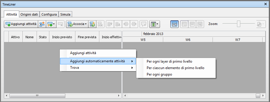

  2. Creare alcune attività, specificando per ognuna nome, data di inizio e di fine e tipo. È possibile aggiungere attività manualmente. In alternativa, fare clic su Aggiungi automaticamente attività nella scheda Attività o fare clic col pulsante destro del mouse nell'area delle attività e creare un gruppo iniziale di attività basate sui nomi di layer, elementi o gruppi di selezione. TimeLiner include alcuni tipi di attività di default (Costruzione, Demolizione e Temporaneo), ma è anche possibile personalizzarne altri nella Scheda Configura. È inoltre possibile visualizzare una rappresentazione grafica di sola lettura della pianificazione del progetto e passare tra grafici di Gantt relativi alle date seguenti: Prevista, Effettiva e Prevista rispetto ad Effettiva.

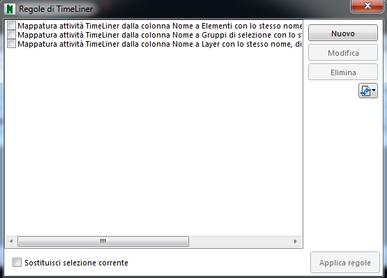

    In alternativa, è possibile fare clic su Associazione automatica tramite regole e Associazione di attività con regole automaticamente.

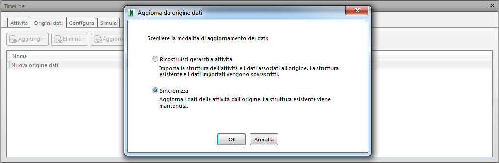

  7. Eseguire gli aggiornamenti con le modifiche nel progetto. Salvare il progetto nel formato file NWF di Autodesk Navisworks. Aprire il file NWF ed eseguire la Sincronizzazione di attività con modifiche al progetto.
