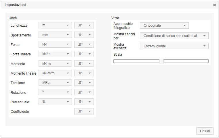

Fare clic sul'icona Apri Impostazioni
per aprire la finestra di dialogo Impostazioni, in cui è possibile specificare le impostazioni relative all'unità di misura per i risultati visualizzati nella vista e altre impostazioni di visualizzazione per il modello e i risultati.
È possibile specificare le unità di misura e il numero di decimali per i seguenti valori:
Queste impostazioni vengono utilizzate per visualizzare i tipi di risultati nella vista.
Spostare il dispositivo di scorrimento per impostare la scala per i risultati visualizzati nella vista.
