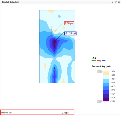

  5. Fare clic sull'icona Esplora risultati dettagliati per aprire la vista Risultati dettagliati.
    Viene visualizzata una vista dell'elemento selezionato nel modello e dei valori estremi dei risultati selezionati per questo elemento, delle mappe per elementi di superficie e dei diagrammi per elementi.
  6. Nella vista Risultati dettagliati, fare clic su un elemento per selezionare un punto per il quale si desidera visualizzare i valori dei risultati.
    Il punto selezionato viene contrassegnato con un segno più nero (+). I valori di risultati in corrispondenza di questo punto vengono visualizzati nel campo sotto la vista dell'elemento.
    Nella vista dettagliata, è anche possibile manipolare l'elemento. Per ripristinare la posizione originale, fare clic sull'icona Vista iniziale nell'angolo superiore destro della vista dettagliata.
