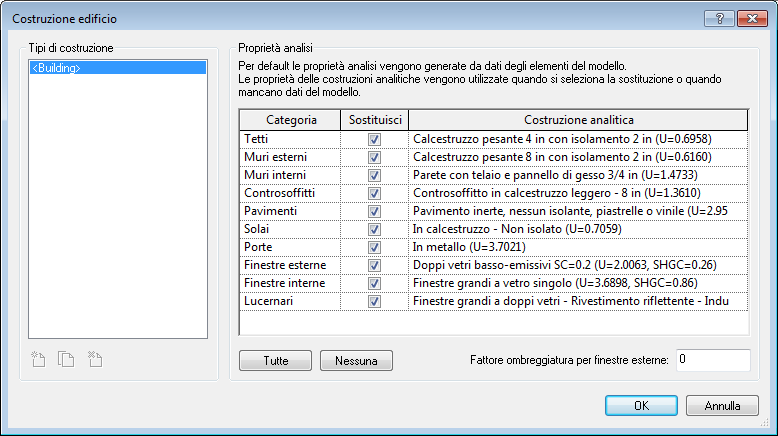

    1. In Categoria di esportazione, selezionare Vani.
    2. In Costruzione edificio, fare clic nella colonna Valore, quindi sul pulsante Sfoglia.
      Nella finestra di dialogo Costruzione edificio viene visualizzato l'elenco delle categorie di elementi, con la casella di controllo Sostituisci selezionata per tutte le categorie.
  4. Nella finestra di dialogo Costruzione edificio, attenersi alla seguente procedura:
    1. Per continuare ad utilizzare le impostazioni di default per alcune categorie, annullare la sostituzione deselezionando le caselle di controllo corrispondenti (fare clic su Nessuna per annullare la sostituzione per tutte le categorie).
    2. Se si desidera modificare le proprietà termiche di una categoria, assicurarsi che la casella di controllo Sostituisci corrispondente sia selezionata. Nella colonna Costruzione analitica, utilizzare l'elenco a discesa per selezionare la costruzione desiderata.
      Per ulteriori informazioni su ciascuna costruzione analitica, scaricare il presente file.
    3. Fare clic su OK.
Quando si esegue un'analisi energetica, le costruzioni analitiche specificate vengono utilizzate per le suddette categorie di elementi. Per gli elementi di altre categorie, continuano ad essere utilizzati i valori di default.
