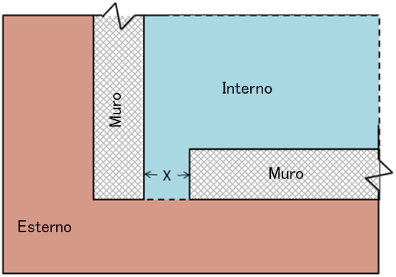

Il concetto può essere illustrato come indicato di seguito:
Vista di pianta di due muri di delimitazione di un vano interno con uno spazio tra loro di X dimensioni
Quando Risoluzione vano analitico = 18 pollici (457,2 mm):
