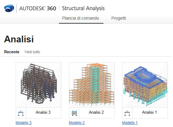

Scheda Plancia di comando
Per default, il sito Web Autodesk® 360 Structural Analysis viene aperto sulla scheda Plancia di comando. Qui è possibile visualizzare le analisi eseguite di recente e le analisi condivise. L'icona accanto al nome dell'analisi indica il tipo di analisi:
  • Analisi statica
  • Analisi dei carichi non portanti.
Posizionare il cursore sull'immagine di un modello analizzato per visualizzare informazioni aggiuntive, ad esempio un nome di progetto e i parametri dell'analisi.
