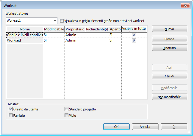

L'immagine seguente mostra la finestra di dialogo Workset in cui sono contenuti i due workset di default creati dall'utente: Griglie e livelli condivisi e Workset 1.
La finestra di dialogo Workset contiene le seguenti informazioni:
Il valore visualizzato in Proprietario è il nome dell'utente elencato nella scheda Generale della finestra di dialogo Opzioni.
