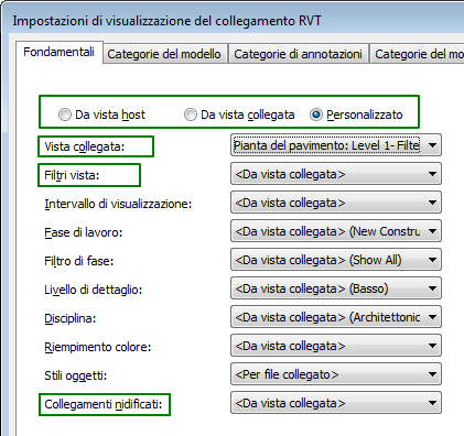

Per controllare l'uso di filtri per i modelli collegati in una vista host, utilizzare le impostazioni della finestra di dialogo Impostazioni di visualizzazione del collegamento RVT.
Impostazione Descrizione
Da vista host Applica il filtro (e altre impostazioni di visibilità/grafica) della vista host agli elementi del modello host, del modello collegato e di eventuali modelli nidificati.
Nota: Se l'impostazione di visualizzazione per un collegamento è Da vista host e si esportano viste in formato DWG o DXF, il collegamento viene considerato come una sostituzione. Per garantire che i colori e le altre impostazioni di visualizzazione grafica del collegamento siano mantenute nel file esportato, nella finestra di dialogo Modifica impostazione di esportazione DWG/DXF (scheda Layer), selezionare "Esporta tutte le proprietà BYLAYER ma non le sostituzioni". Vedere Layer per esportazione DWG/DXF.
Da vista collegata Applica il filtro (e altre impostazioni di visibilità/grafica) della vista host solo al modello host. Il modello collegato e gli eventuali modelli nidificati vengono visualizzati secondo quanto definito nella vista collegata specificata.
Personalizzato Consente un'ulteriore personalizzazione delle impostazioni di visibilità e grafica per i modelli collegati e nidificati nella vista host.
Vista collegata Disponibile solo per le opzioni Da vista collegata o Personalizzato. Specifica la vista del modello collegato con le impostazioni da utilizzare per la visualizzazione del modello collegato (nonché dei modelli nidificati, se non diversamente specificato) nella vista host.
Filtro vista Disponibile solo per l'opzione Personalizzato. Specifica se il modello collegato viene visualizzato utilizzando il filtro applicato alla vista collegata o alla vista host. Non controlla la visualizzazione dei modelli nidificati.
Collegamenti nidificati Disponibile solo per l'opzione Personalizzato. Specifica il modo in cui i modelli collegati nidificati vengono visualizzati nella vista host.
