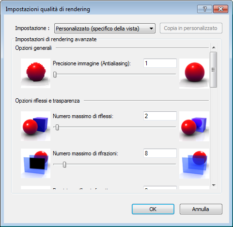

  1. Nella finestra di dialogo Rendering, in Qualità, selezionare Modifica nell'area Impostazione.
    Viene visualizzata la finestra di dialogo Impostazioni qualità di rendering.
  2. In Impostazione, selezionare l'impostazione predefinita da utilizzare come punto di partenza per le impostazioni personalizzate e fare clic su Copia in personalizzato.
  3. In Impostazioni di rendering avanzate, specificare i valori desiderati.
  4. Fare clic su OK.
  5. Continuare a definire le altre impostazioni di rendering.
