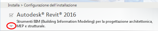

  1. Avviare il programma di installazione di Revit e passare alla pagina Installa > Configurazione dell'installazione.
  2. Fare clic sulla freccia sotto il nome del prodotto Revit per espandere le impostazioni di configurazione.
  3. Completare i seguenti elementi come necessario:
  4. Fare clic di nuovo sulla freccia sotto il nome del prodotto per chiudere le impostazioni di configurazione.
