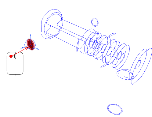

Fare clic sul piano, quindi fare clic sull'icona Allineamento della superficie. Selezionare la superficie di ingresso.
Per impostare il piano come piano di riepilogo, fare clic su Crea riepilogo nel gruppo contestuale Piani:

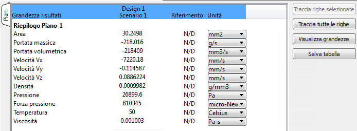

Per avviare il confronto dei risultati, fare clic sulla scheda Centro decisioni:
Nel Centro decisioni, fare clic con il pulsante destro del mouse su Valori di riepilogo e scegliere Aggiorna valori di riepilogo.
Nota: Visualizzare i dati del piano di riepilogo nella scheda Piani del Centro decisioni.
Nota: Dato che la pressione di uscita misurata è 0 Pa, questa è la caduta di pressione da questo ingresso all'uscita.
