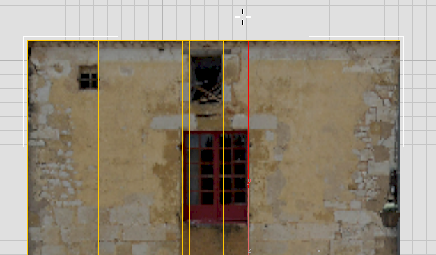

窓のエッジを追加する:
  1. ビューポートを ズームして、壁の上の部分にある 3 つの窓がよく見えるようにします。
  2. [モデリング](Modeling)タブ [編集](Edit)パネルで、 ([スイフト ループ](Swift Loop))をクリックしてオンにします。
    [スイフトループ](SwiftLoop)ツールを使用すると、1 つのエッジから別のエッジへ「ループ」を描画して、編集可能ポリゴン サーフェスにエッジを追加できます。
    注: このチュートリアルでは、豊富なツールのほんの一部を使用して、ファサードのジオメトリを作成します。リボンには、ここで説明する以外にも数多くのオプションが含まれています。リボンの使用の詳細については、「リボンを使用したヘルメットのモデリング」または「リボンを使用したキャビネットのモデリング」を参照してください。
  3. 上部のエッジ付近にあるファサードの上でドラッグします。3ds Max によって垂直方向のエッジが作成され、自由に動かすことができます。
  4. ファサードの左上の小さな窓の左端のエッジをクリックして、垂直方向のループを設定します。
  5. 他の窓のエッジにも、垂直方向のループを追加します。
  6. 水平方向のループを追加して、窓の上と下を定義します。

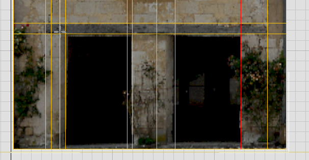

まぐさと出入り口のエッジを追加する:
  1. 下に パンして、出入り口の領域がよく見えるようにします。
  2. ループを追加して、まぐさのアウトラインを作成します。
    注: まぐさは完全な長方形ではありません。このアウトラインは、後の手順で調整します。
  3. 右側の出入り口のエッジに垂直方向のループを追加します(他の垂直方向のエッジは、既に作成した窓のエッジと一致します)。
  4. また、各出入り口の暗い領域の左端(出入り口部分に斜めに見える壁の側面)に、垂直方向のループを追加します。
    左の出入り口左手の側柱の角度を示すループ
    右の出入り口左手の側柱の角度を示すループ
  5. 最後に、水平方向のループを追加して、出入り口の段差の高さを定義します。
  6. 右クリックして[スイフトループ](Swift Loop)ツールをオフにします。

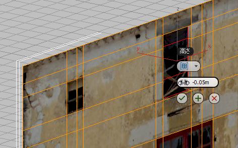

上中央の窓に奥行きを追加する:
  1. [エッジ](Edge)をクリックして、最上位のオブジェクト レベルに戻ります。
  2. ViewCube の左端をドラッグして、ファサードのビューが立体的になるまで回転します。
  3. ビューポートで、バックグラウンドの Ground オブジェクトを クリックして選択したら、右クリックして、クワッド メニューから[選択を非表示](Hide Selection)を選択します。
  4. ズームおよび パンして、壁の上の部分にある窓がよく見えるようにします。
  5. もう一度 Facade01 選択します。
  6. [編集可能ポリゴン](Editable Poly)レベルに切り替えます。
    ヒント: [グラファイト モデリング ツール](Graphic Modeling Tools)リボンでは、 ([次のモディファイヤ](Next Modifier))と ([前のモディファイヤ](Previous Modifier))の各ボタンを使用してスタック内を移動できます。ジオメトリ レベルだけでなく、モディファイヤへも移動できます。
  7. リボンで、 ([ポリゴン](Polygon))をクリックして[ポリゴン](Polygon)サブオブジェクト レベルに切り替えます。
  8. 上中央の窓の 3 つの面を クリックし、Ctrl+クリックして選択します。
  9. リボン [ポリゴン](Polygons)パネルで、 [押し出し](Extrude)ボタンの横にあるドロップダウン矢印をクリックして、[押し出し設定](Extrude Settings)を選択します。
    3ds Max では、「キャディ」と呼ばれるインタラクティブなマニピュレータが表示されます。
  10. [高さ](Height)コントロールの矢印をドラッグし、窓を約 –0.05m 押し出します。
    ヒント: 単に、[高さ](Height)フィールドに –0.05 と入力して Enter を押してもかまいません。
  11. ([OK]: キャディの下部にあるチェックマーク アイコン)をクリックして、押し出しを完了します。

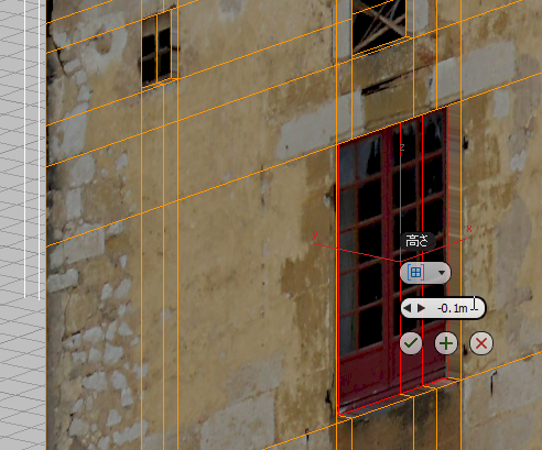

他の 2 つの窓に奥行きを追加する:
  1. 左上の小さな窓のポリゴンを クリックし、Ctrl+クリックして 2 つとも選択します。
  2. リボンで、 ([押し出し](Extrude))を Shift+クリックします。
    Shift+クリックは、モデリング ツールのキャディを表示するためのショートカットです。
  3. 既定では、キャディは、[ポリゴンを押し出し](Extrude Polygons)に対して前回使用した値と同じ値になるため、そのまま ([OK])をクリックするだけで、小さな窓がその近隣にある大きな窓と一致します。
  4. 壁の中央にあるメインの窓のポリゴンを クリックし、Ctrl+クリックして 4 つ選択します。
  5. リボンで、 ([押し出し](Extrude))を Shift+クリックします。
  6. この窓は、他の小さな窓よりも奥行きが必要であるため、[高さ](Height)フィールドに –0.1m と入力して Enter を押します。
  7. キャディで、 ([OK])をクリックします。
Facade01 の窓が完成しました。
