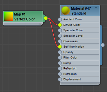

  11. カラーと速度をレンダリングするには、頂点カラーを使用してマテリアルを適用します。たとえば、[頂点カラー](Vertex Color )マップを標準マテリアルの[拡散反射光カラー](Diffuse Color)、および[自己照明](Self-Illumination)ポートに接続して使用することができます。
