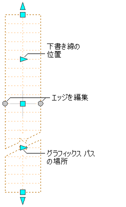

直進階段のグリップを使用して階段を編集するには、このトピックの手順を参照してください。
| グリップ | 説明 |
| (長さ) | 直線階段の水平距離の長さを変更します。 |
| (高さ) | 直線階段の水平距離の高さを変更します。 |
| (一続き階段テーパ) | 直線階段の水平距離の一続き階段テーパを変更します。 |
| (エッジ) | エッジを追加することで、直線階段の水平距離の一続き階段の幅を変更します。 |
| (エッジ) | エッジを移動することで、直線階段の水平距離の一続き階段の幅を変更します。 |
| (下書き線の位置) | 直線階段の水平距離の下書き線の位置を変更します。 |
| (グラフィックス パスの場所) | 直線階段の水平距離のグラフィックス パスの場所を変更します。 |

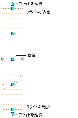

階段の寸法を編集する
直線一続き階段の始点と終点、場所および階段グリップの延長
をクリックします。

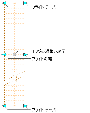

直線階段一続き階段テーパ、一続き階段の幅、およびエッジの編集の終了グリップ
階段の位置を変更する
直線一続き階段の始点と終点、階段の延長および場所グリップ
直線階段建築ライン ロケーション、グラフィック パス ロケーション、およびエッジの編集グリップ
任意の編集モードで 2 番目の方向に特定の値を入力する場合には(XY 平面に沿って編集中に Y 方向に値を入力する場合など)、[Tab]を押すと 2 つの方向の間で順番に選択できます。
また、特定の方向のみに沿って階段を移動するよう、ロックすることもできます。 現在の編集モードでいずれかの次元の方向の値を入力して[Tab]を押すと、階段の移動が 2 番目の次元に限定されます。たとえば、XY 平面に沿って編集している場合には、X 次元に値を入力して、[Tab]を押すことができます。X 次元は入力された値にロックされ、階段の移動は Y 次元の方向に限定されます。

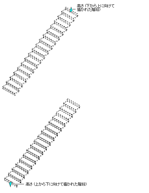

直進階段の高さを変更する
直進階段の高さグリップ
