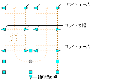

U 字形階段の寸法を編集する
  1. U 字形階段を選択します。
  2. [エッジの編集]グリップを選択し、エッジ編集モードにアクセスします(一続き階段の幅、一続き階段テーパ、踊り場の幅)。
    注: または [階段]タブ [修正]パネル [エッジをカスタマイズ]ドロップダウン [編集]をクリックします
    U 字形階段の一続き階段テーパ、一続き階段の幅、および踊り場の幅グリップ
    U 字形階段の踊り場の頂点とエッジ、およびエッジの編集の終了グリップ
  3. 目的の寸法が表示されるまでグリップを移動して 1 回クリックするか、寸法の値を入力します。
  4. 階段のエッジの編集が完了したら、[エッジの編集の終了]グリップをクリックして既定の階段編集モードに戻ります。
  5. 右クリックして[すべて選択解除]をクリックします。グリップがオフに切り替わります。

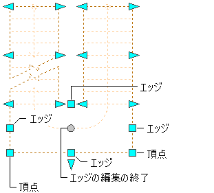

U 字形階段の踊り場の形状を変更する
  1. U 字形階段を選択します。
  2. [エッジの編集]グリップを選択し、エッジ編集モードにアクセスします(踊り場の幅、踊り場のエッジ、踊り場の頂点)。
  3. 適切なグリップを移動して、階段の踊り場の形状を変更します。
  4. 踊り場のエッジの編集が完了したら、[エッジの編集の終了]グリップをクリックして既定の階段編集モードに戻ります。

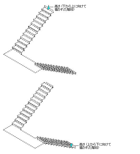

U 字形階段の高さを変更する
  1. U 字形階段を選択します。
  2. 高さグリップを移動して、階段の高さを変更します。
    注: このグリップは、階段の 3D ビューにのみ表示されます。
    U 字形階段の高さグリップ
  3. 右クリックして[すべて選択解除]をクリックします。グリップがオフに切り替わります。
