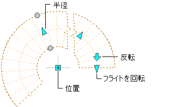

(半径) らせん階段の半径を変更します。
(一続き階段を回転) らせん階段の一続き階段を回転します。

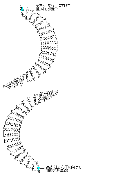

(高さ) らせん階段の高さを変更します。

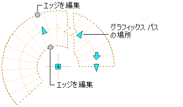

(エッジ) エッジを追加することで、らせん階段の一続き階段の幅を変更します。
(エッジ) エッジを移動することで、らせん階段の一続き階段の幅を変更します。
(反転) らせん階段を反転します。
(グラフィックス パスの場所) らせん階段のグラフィックス パスの場所を変更します。

  2. [エッジの編集]グリップを選択して、エッジ編集モードにアクセスします(一続き階段の幅と一続き階段テーパ)。
    注: または [階段]タブ [修正]パネル [エッジをカスタマイズ]ドロップダウン [編集]をクリックします
  3. 変更する寸法のグリップを選択します。
    らせん階段一続き階段テーパおよび幅、および[エッジの編集の終了]グリップ
  4. 目的の寸法が表示されるまでグリップを移動して 1 回クリックするか、寸法の値を入力します。
  5. 階段のエッジの編集が完了したら、[エッジの編集の終了]グリップをクリックして既定の階段編集モードに戻ります。
  6. 右クリックして[すべて選択解除]をクリックします。グリップがオフに切り替わります。

  1. らせん階段を選択します。
  2. 適切なグリップを選択して、階段の位置、始点、構築線、グラフィックス パス、または終点を変更します。始点を中心に階段を回転することもできます。
    らせん階段の半径、フリップ、一続き階段の回転、およびロケーション グリップ
    螺旋階段グラフィック パス ロケーション、およびエッジの編集グリップ
  3. 目的の場所に階段を移動して 1 回クリックするか、値を入力して[ENTER]を押します。
    任意の編集モードで 2 番目の方向に特定の値を入力する場合には(XY 平面に沿って編集中に Y 方向に値を入力する場合など)、[Tab]を押すと 2 つの方向の間で順番に選択できます。
    また、特定の方向のみに沿って階段を移動するよう、ロックすることもできます。 現在の編集モードで寸法方向のいずれかの値を入力してから[Tab]を押すと、階段の移動が 2 番目の寸法方向に拘束されます。たとえば、XY 平面に沿って編集している場合には、X 寸法に値を入力して、[Tab]を押すことができます。X 寸法は入力された値にロックされ、階段の移動は Y 寸法方向に拘束されます。
  4. 右クリックして[すべて選択解除]をクリックします。グリップがオフに切り替わります。
らせん階段の高さを変更する
  1. らせん階段を選択します。
  2. 高さグリップを移動して、階段の高さを変更します。
    注: このグリップは、階段の 3D ビューにのみ表示されます。
    らせん階段の高さグリップ
  3. 右クリックして[すべて選択解除]をクリックします。グリップがオフに切り替わります。
