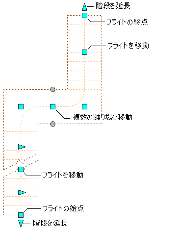

複数の踊り場がある階段の寸法を編集する

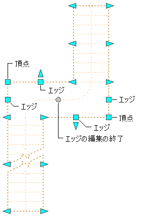

複数の踊り場のある階段の踊り場エッジと頂点、およびエッジの編集の終了グリップ
をクリックします。

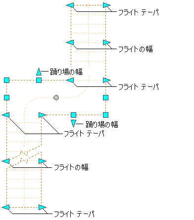

複数の踊り場がある階段の一続き階段テーパと一続き階段の幅、および踊り場の幅グリップ
複数の踊り場がある階段の位置を変更する
複数の踊り場のある一続き階段の始点と終点、一続き階段の移動、複数の踊り場の移動、および階段の延長グリップ

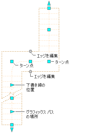

複数の踊り場のある階段の踊り場ターン点、建築ライン ロケーション、グラフィック パス ロケーション、およびエッジの編集グリップ

複数の踊り場がある階段の踊り場の形状を変更する
をクリックします。

複数の踊り場がある階段の構築線またはグラフィックス パスを変更する

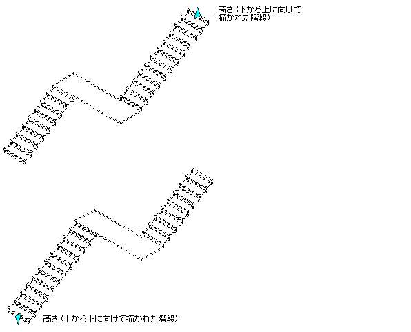

複数の踊り場がある階段の高さを変更する
複数の踊り場がある階段の高さグリップ
