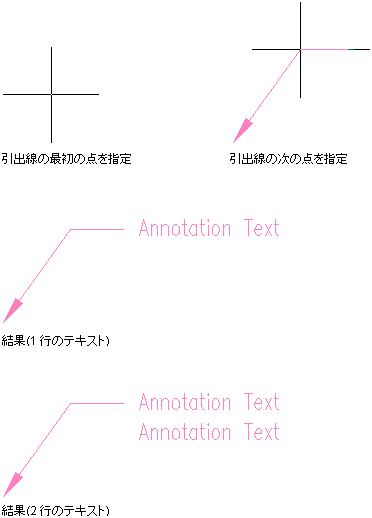

  1. 注釈ツール パレット上で、[テキスト(直線引出線)]ツールをクリックします。
    または、 [注釈]タブ [キーノート]パネル [テキスト]ドロップダウン [テキスト(直線引出線)]をクリックします
  2. 引出線の始点を指定します。(これによって、引出線の矢印がどこに表示されるかが決まります)
  3. 1 つまたは複数の追加の点を指定して目的の引出線を作成し、[Enter]を押します。
  4. [Enter]を押して既定の注釈の幅を承認するか、値を入力するか 2 番目の点を指定して幅を指定します。
  5. テキストの 1 行目を入力し、[Enter]を押して行が終わったことを示します。
  6. [Enter]を再度押して注釈の終了を示すか、ステップ 4 をテキストの各行について繰り返します。
    引出線付きの注釈テキストを作成する
    テキストの各行は、入力した通りにコマンド ラインに表示されます。[Enter]を 2 回続けて押すと、完成した注釈が作図領域に表示されます。
