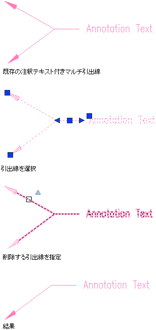

引出線を削除するには
次の注釈ツールから引出線を削除するには、次の手順を実行します。
テキスト(直線の引出線)
正方形(直線の引出線)
参照キーノート(直線の引出線)
シート キーノート
既存のマルチライン引出線を選択します。
右クリックして、[引出線を除去]をクリックします。
除去する引出線を選択します。
