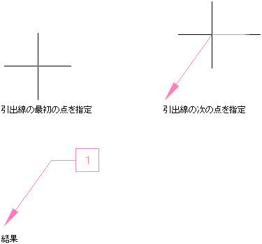

  2. 引出線の始点を指定します。(これによって、引出線の矢印がどこに表示されるかが決まります)
  3. 1 つまたは複数の追加の点を指定して目的の引出線を作成し、[Enter]を押します。
    記号およびその既定の属性値が引出線の末端に挿入され、[属性の編集]ダイアログ ボックスが表示されます。(引出線のポイントに制限が設定されている場合は、指定する点が制限に達したときにこのように表示されます)
  4. [属性を編集]ダイアログ ボックスで、ID 属性テキストを編集して、[OK]をクリックします。
    編集された属性テキストは、記号内に表示されます。
