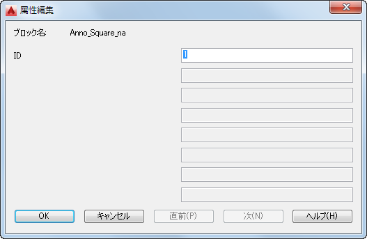

[属性を編集]ダイアログ ボックスを使用して、ブロックベースの注釈を編集したり、書体の特徴やその他のプロパティを変更するには、次の手順を実行します。
注釈をダブルクリックして、[属性編集]ダイアログ ボックスを開きます。
注:
または、
[挿入]タブ
[属性]パネル
[属性を編集]ドロップダウン
[単一]
をクリックします
注釈に対して行う変更を指定します。
[OK]をクリックします。
