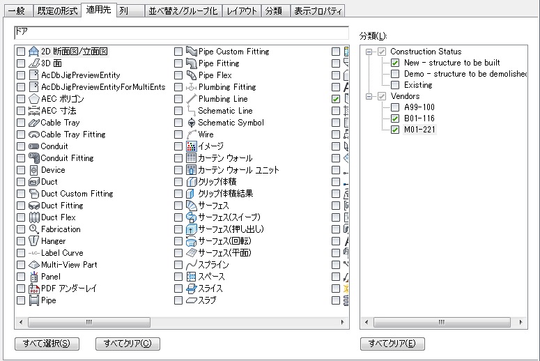

  4. [適用先]タブをクリックし、このスタイルを使用して集計表で追跡するオブジェクト タイプを選択します。
  5. 分類基準を指定するには、分類定義を展開し、1 つまたは複数の分類を選択します。
    たとえば、[新規]の建築分類と 2 つの推奨ベンダーを選択することができます。 このスタイルの集計に追加するオブジェクトの場合、そのオブジェクトのスタイルとして新規の建築分類を指定する必要があります。また、ベンダーの分類は、選択した 2 つのベンダーのいずれかである必要があります。
    集計表スタイルで複数の分類基準を指定
