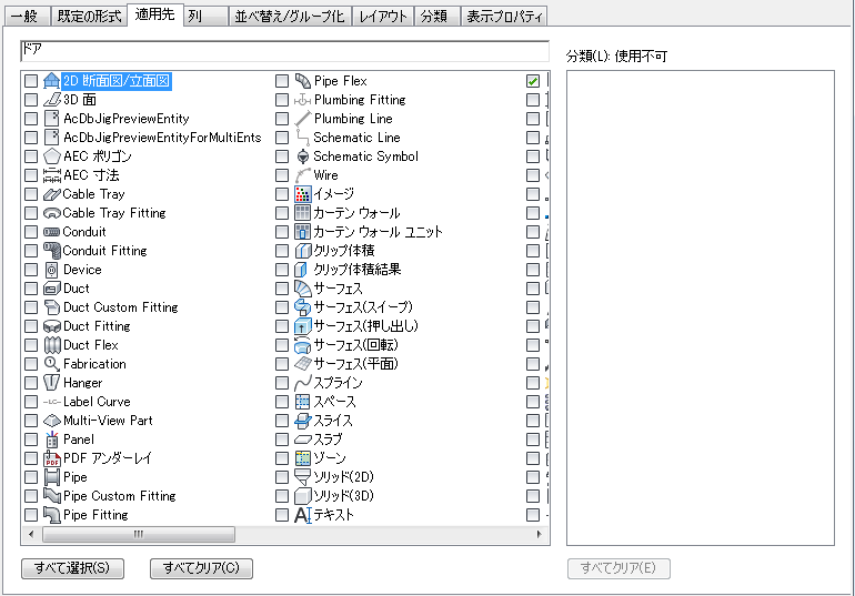

  4. [適用]タブをクリックします。
  5. このスタイルを使用して集計表で追跡するオブジェクト タイプを選択します。
    一覧にある任意のオブジェクトを選択することができます。一覧上のエリアに、現在選択されているオブジェクトが表示されます。[すべて選択]または[すべてクリア]をクリックすると、集計表スタイル内の任意のオブジェクトを追加できます。
    選択した任意のオブジェクト タイプに適用される分類定義がすべて右ペインに表示されます。複数の分類定義から複数の分類を選択できます。分類を選択すると、左ペインで選択したオブジェクトをこのスタイルの集計表に追加できます。ただしこれは、選択したオブジェクトがその分類に従っている場合に限ります。
