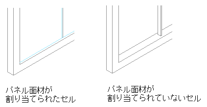

組合せ窓からパネル面材を除去する

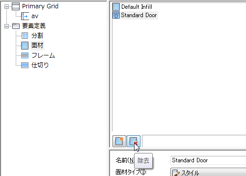

  1. [管理]タブ[スタイルと表示]パネル[スタイル マネージャ]をクリックします。
  2. [建築オブジェクト] [組合せ窓スタイル]を展開します。
    注: あるいは、図面で組合せ窓を選択し、[組合せ窓]タブ [一般]パネル [スタイルを編集]ドロップダウン [組合せ窓スタイル]をクリックします。
  3. 組合せ窓スタイルを選択します。
  4. [デザイン規則]タブをクリックします。
  5. 左ペインの[要素定義]の下にある[面材]を選択します。
  6. 不要な面材定義を選択して (除去)をクリックします。
  7. [OK]をクリックします。
