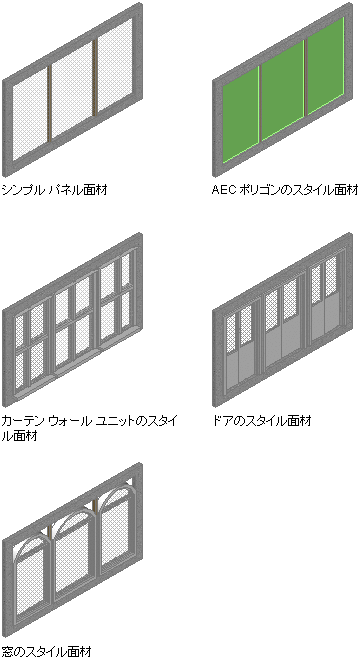

面材によって、組合せ窓のセルのコンテンツが定義されます。組合せ窓セルには、既定のシンプル パネルを割り当てることも、またはネストしたグリッド、AEC ポリゴン、カーテン ウォール ユニット、ドアまたは窓のスタイルを含ませることもできます。面材で使用するオブジェクト スタイルは、現在の図面にない場合は、面材定義に追加できません。パネルは通常、ガラス、石材、コンクリートなどの外装材を表します。
必要なだけの面材を定義し、次にセル割り当てを使用して、それぞれの面材を使用するセルを指定することができます。既定の面材は、面材が割り当てられていないすべてのセルに使用されます。既定の面材は、修正することができます。
