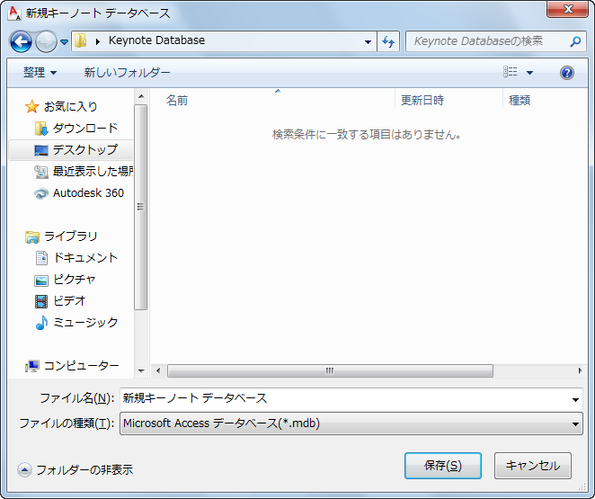

  3. [新規キーノート データベース]ダイアログ ボックスで、新しいデータベースの場所に移動します。
  4. [ファイル名]フィールドに新しいデータベースの名前を入力します。
  5. [保存]をクリックします。

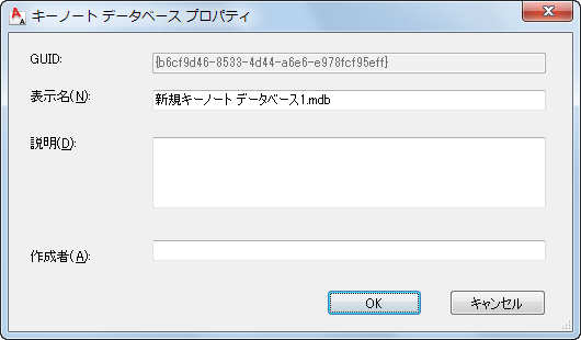

  6. 新しいデータベースノードを選択して、 をクリックします。
  7. [キーノート データベース プロパティ]ダイアログ ボックスに、新しいデータベースの表示名、説明、作成者を入力し、[OK]をクリックします。
    キーノートの格納と検索のために必要なすべてのテーブルとクエリーとともに空の Microsoft Access データベースが作成されます。新しいデータベースは、GUID フィールドに示されるグローバルに一意の識別子を持ち、キーノート エディタに指定した表示名を持つルートノードとして表示されます。
