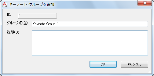

  4. をクリックします。
    追加するグループのデータベース識別子を示す読み込み専用の ID フィールドが付いた[グループを追加]ダイアログ ボックスが表示されます。
  5. グループ名と説明を入力して、[OK]をクリックします。
    定義したグループまたはサブグループは、階層ツリー ビューに新しいノードとして表示されます。
