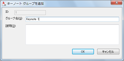

  4. をクリックします。
    追加するキーノートのデータベース識別子を示す読み込み専用の ID フィールドが付いた[キーノートを追加]ダイアログ ボックスが表示されます。
  5. キーとノートを入力して、[OK]をクリックします。
    定義したキーノートは、階層ツリー ビューに新しいノードとして表示されます。
