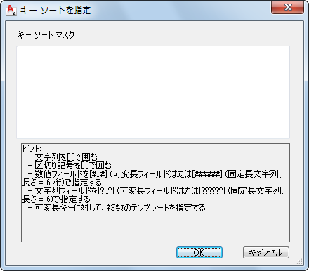

  3. をクリックして、[キーソートを指定]ダイアログ ボックスを表示します。
  4. [キーソートを指定]ダイアログ ボックスで、選択したデータベース内の各キー パターン用のキー ソート マスクを入力します。各マスクには、異なる行を使います。
