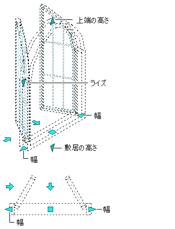

プラン ビューとモデル ビューにおける窓の寸法グリップ

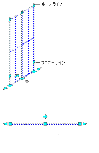

プラン ビューとモデル ビューにおけるカーテン ウォールのグリップ
AutoCAD Architecture オブジェクトのグリップの詳細については、個々のオブジェクトについて説明しているトピック内の、グリップ編集に関するセクションの図や説明を参照してください。
