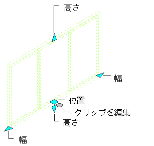

以下のグリップを使用して組合せ窓を編集できます。
組合せ窓のグリップを表示する
グリップ
説明
(幅)
組合せ窓全体の幅を変更します。
(高さ)
組合せ窓の高さを変更します。
(位置)
組合せ窓を移動します。組合せ窓が壁に固定されている場合、以下の 3 つの方法を使用できます。
壁の長さに沿って組合せ窓を移動するには、カーソルをドラッグします。
壁の幅内で組合せ窓を移動するには、[Ctrl]キーを押してドラッグします。
壁内で組合せ窓を垂直に移動するには、[Ctrl]キーを 2 回押してドラッグします。
