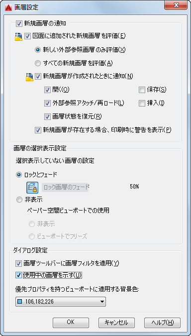

[画層プロパティ管理]で、[画層設定]ボタンをクリックします。
新規画層が作成されたときの通知のタイミング、一部の画層が選択表示されたときの画層の動作、画層フィルタを[画層]ツールバーに適用するかかどうか、また[画層プロパティ管理]で優先プロパティを持つビューポートの背景色をコントロールします。
次のオプションが表示されます。
DWG ファイル内の LAYEREVAL 設定に基づいて、新規画層の評価と通知をコントロールします。
図面に追加された新規画層をチェックします(LAYEREVAL=0)。
アタッチした外部参照に追加された新規画層をチェックします(LAYEREVAL=1)。
図面に追加された新しい画層をチェックします。アタッチした外部参照に追加された新しい画層も含みます(LAYEREVAL=2)。
新規画層の通知をオンにします(LAYERNOTIFY=0)。
OPEN[開く]コマンドを使用したときに新規画層が存在する場合、通知されます(LAYERNOTIFY=2)。
外部参照をアタッチまたは再ロードしたときに新規画層が存在する場合、通知されます(LAYERNOTIFY=4)。
画像の状態を復元しているときに新規画層が存在する場合、通知されます(LAYERNOTIFY=8)。
SAVE[保存]コマンドを使用しているときに新規画層が存在する場合、通知されます(LAYERNOTIFY=16)。
INSERT[ブロック挿入]コマンドを使用しているときに新規画層が存在する場合、通知されます(LAYERNOTIFY=32)。
PLOT[印刷]コマンドを使用しているときに新規画層が存在する場合、通知されます(LAYERNOTIFY=1)。
選択表示されなかった画層の設定をコントロールします。
選択表示方法として[ロックとフェード]を選択します。
選択されていない画層を非表示にします。
選択されていない画層を非表示にします(ペーパー空間で)。
選択されていない画層をビューポートでフリーズします(ペーパー空間で)。
現在の画層フィルタを適用することによって、[画層]ツールバーの画層リストと、リボンの[画層]パネルの画層リストの画層の表示をコントロールします。
一覧表示の[状態]列のアイコンの表示によって画層が使用中かどうかが示されます。多くの画層を含む図面では、このオプションをオフにするとパフォーマンスが向上します。
色の一覧および[色選択]ダイアログ ボックスが表示されて、優先プロパティを持つビューポートで表示する背景色を選択できます。
