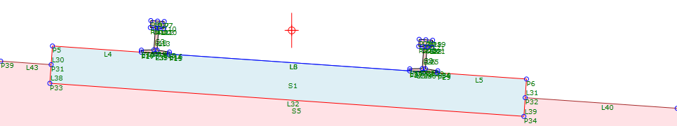

カントが、サブアセンブリが Autodesk Subassembly Composer で使用されている際に正しく計算され、Subassembly Composer で正しくプレビューされるようにするには、次の図に示すように、[Preview]パネルに表示される原点( で表示)が、左軌道上部ポイントと右軌道上部ポイントの中心点にあることを確認します。

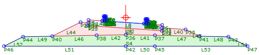

軌道サブアセンブリを Autodesk Subassembly Composer に読み込んで、コリドー横断ビューでカント効果を確認することができます。カントが正しく計算されるようにするためには、軌道線形プロパティのゲージの幅の値が軌道サブアセンブリの実際のゲージの幅と等しいことを確認します。
カントを定義する方法の例を見るには、次のサンプル PKT ファイルを開きます。
Rail_Cant_Example.pkt
この例は軌道サブアセンブリを示しています。
