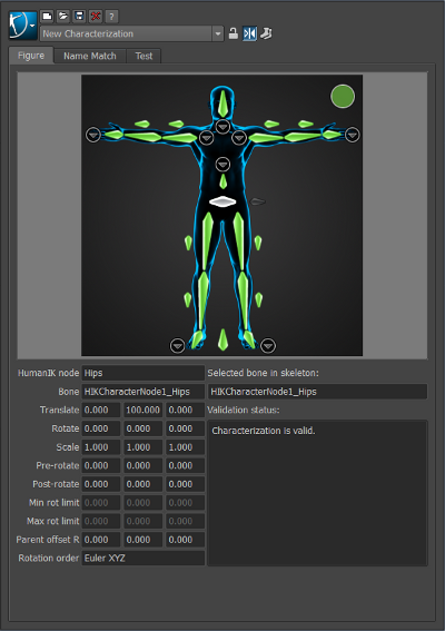

  2. キャラクタのボーンとHumanIK で認識されるノードの間にマッピングを作成します。
    使用しているツールと、どのリリースのツールをインストールしたかに応じて、この手順の実行方法が若干異なる場合があります。ツールのマニュアルを参照してください。すべてのツールが次のような視覚的なインタフェースを使用しています。
    キャラクタのスケルトンのボーンを、この Figure ビューに表示されたさまざまなノードにマップしなければなりません。ボーンに正しくマップされると、各ノードの表示が緑色に変わります。
    Characterization Tool が自動的にキャラクタのニュートラル スタンスのジオメトリを検証し、検出したエラーや警告を報告します。
