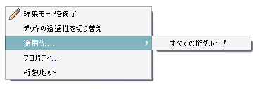

桁グループの変更を適用し、リセットするには
桁グループの設定を修正したら、それらの設定を選択した橋のすべての桁グループに適用するか、橋の桁グループ設定をすべて、現在の橋スタイルの既定の桁グループ設定にリセットするかを選択できます。
  1. 桁グループを選択し、必要な修正を行います。
  2. 桁グループを右クリックし、[適用先...]の上にカーソルを移動します。
  3. [すべての桁グループ]をクリックします。
  4. 注: [桁をリセット]をクリックして、選択した橋内のすべての桁グループに橋のルール(橋のスタイルによって決定)を再適用します。
