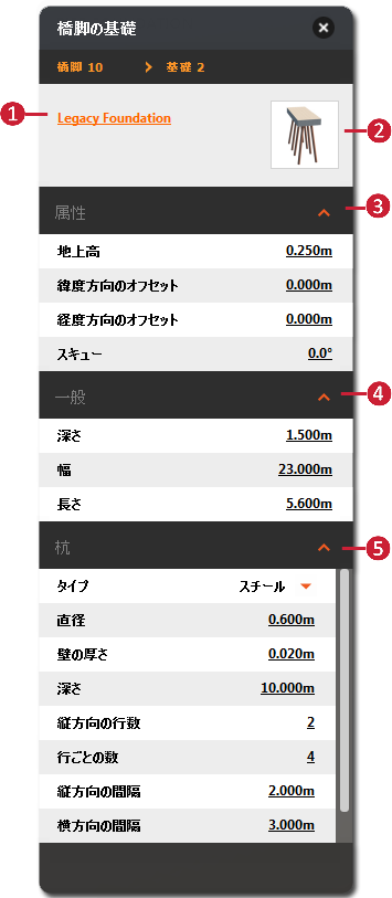

  3. 橋脚の基礎を選択すると、そのアセット カードが表示されます。
  1. 橋脚基礎コンポーネントのオレンジ色のスタイル名を選択して、別のパラメトリック橋脚基礎コンポーネント スタイルをカタログから選択します。
  2. サムネイル イメージをクリックすると、現在の橋脚コンポーネント スタイルの詳細なビューが表示されます。
  3. 編集モードでスキュー、オフセット、地上高などの属性を変更します。
  4. 編集モードで深さ、幅、長さなどの一般設定を変更します。
  5. 編集モードで橋脚基礎コンポーネント スタイルに特定のプロパティ(杭の設定など)を変更します。これらのオプションは、選択した橋脚基礎コンポーネント スタイルによって異なる場合があります。
