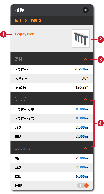

  3. 橋脚を選択すると、そのアセット カードが表示されます。
  1. 橋脚基礎コンポーネントのオレンジ色のスタイル名を選択して、別のパラメトリック橋脚基礎コンポーネント スタイルをカタログから選択します。
  2. 橋脚基礎アセット カードのサムネイル イメージをクリックすると、現在の橋脚コンポーネント スタイルの詳細なビューが表示されます。
  3. 編集モードで、スキューやオフセットなどの属性を変更します。
  4. 編集モードで橋脚コンポーネント スタイルに特定のプロパティ(キャップ、柱など)を変更します。これらのオプションは、選択した橋脚コンポーネント スタイルによって異なります。
