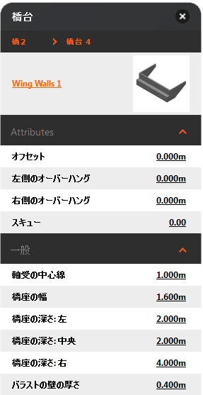

  2. 橋台を選択すると、橋台のアセット カードが表示されます。
    • 橋台コンポーネントのスタイル名を選択し、別のパラメトリック橋台コンポーネント スタイルをカタログから選択します。
      注: 翼壁スタイルの橋台のアセット カードには、編集可能な追加のプロパティがあります。

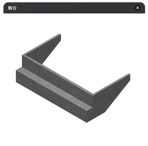

    • 橋台のアセット カードのサムネイル イメージをクリックすると、現在の橋台スタイルの詳細なビューが表示されます(翼壁 1: 翼壁 > 橋台スタイル)。
    • 編集モードで、スキューやオフセットなどの属性を変更します。
    • 編集モードで、一般プロパティを変更します。たとえば、翼壁のサイズを変更して擁壁を作成します。
