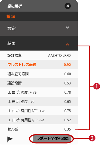

モデルまたは提案で橋を選択し、線桁解析を開始すると、InfraWorks 360 は橋桁のルールベースの初期レイアウトを検証し、選択可能な橋梁設計標準(AASHTO LRFD、英国、オーストラリア、ユーロコードなど)に対して設計を比較します。
  1. 主要な結果をキャンバス上で表示できます。これにクラウド クレジットは必要ありません。
    詳細については、「プレストレス線桁を解析するには」を参照してください。
  2. 準備ができたら、クラウド クレジットを使用して、選択したコンクリート橋の詳細な設計ドキュメントを購入することができます。[レポート全体を取得]を選択すると、InfraWorks 360 によって新しい提案がモデル内に作成されるため、設計を比較することができます。詳細なレポートを購入するまでは、PDF 形式の完全なサンプルを表示またはダウンロードすることができます。詳細については、線桁解析のサンプル レポートを参照してください。
