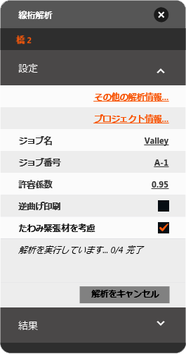

  1. 線桁解析カードでジョブ名とジョブ番号を入力します。
  2. [逆曲げ印刷]を選択するか、このオプションを選択解除したままにします。これは、キャンバス内の結果には影響しません。
    詳細レポートの購入を選択した場合、逆曲げ印刷は、詳細な桁設計ドキュメント内のグラフィック表示に影響します。逆曲げ印刷では曲げモーメントの方向が変わりますが、ねじりモーメントの方向は変わりません。
  3. [解析を開始]をクリックします。
    このサービスにより、橋梁のすべての桁に対して解析の実行が開始されます。
    線桁解析の結果がロードされるまで、数分かかることがあります。

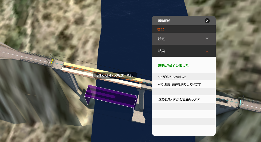

  4. 解析が完了したら、各桁にカーソルを合わせて、キャンバス内で解析結果を表示することができます。
    注: InfraWorks 360 は、橋梁のすべての桁が設計要件を満たしているかどうかをキャンバス内で判断します。
    • 設計パラメータを超えている桁がある場合、その桁は橋梁上でピンク色でハイライト表示されます。
    • 設計パラメータをもう少しで超えてしまいそうな桁がある場合、その桁は橋梁上でオレンジ色でハイライト表示されます。
    • 設計パラメータの要件を満たしている桁は、ハイライト表示されません。

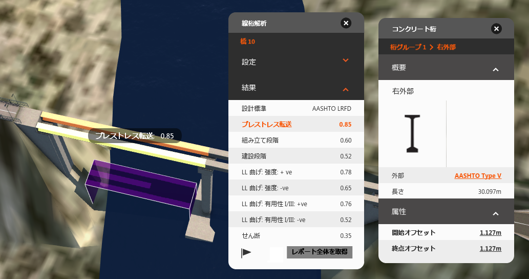

    以下の例では、すべての桁が設計パラメータの要件を満たしています。桁にカーソルを合わせると、プレストレス転送のパフォーマンス比率として 0.77 という値が表示されます。この値は、桁の重要な位置における許容値に対する設計の比率を表しています。
  5. 個々の桁を選択し、キャンバス内のアセット カードを使用して、その桁の解析結果を表示します。

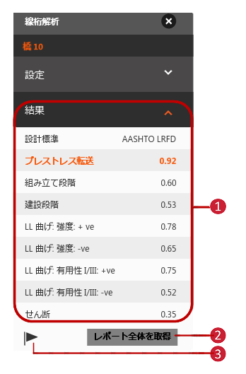

  1. キャンバス内のアセット カードで、重要な解析結果を表示することができます。この場合、クラウド クレジットは必要ありません。詳細レポートを購入する前に、キャンバス内で橋梁設計を変更し、キャンバス内での解析を何度でも実行することができます。
    設計標準: 線桁解析は橋の設計標準を使用してすべてのプレストレスト桁の解析を実行します。 橋の設計標準の変更はいつでも行うことができます。
      パフォーマンス比率: 以下に示す解析結果は、選択した桁の重要な位置における許容値に対する設計の比率を表しています。
    • プレストレス転送: プレストレスを桁に転送する段階の設計。
    • 組み立て段階: プレキャスト桁の配置時の設計。
    • 建設段階: 床スラブ(および該当する場合はダイアフラム)の鋳造時の設計。
    • LL 曲げ: 強度 + ve: 正 / 凸型の曲げを最大にした場合の強度 / 終局状態設計。
    • LL 曲げ: 強度 - ve: 負 / 凹型の曲げを最大にした場合の強度 / 終局状態設計。
    • LL 曲げ: 有用性 I/III: + ve: 正 / 凸型の曲げを最大にした場合のサービス状態 / サービス可能性状態設計。
    • LL 曲げ: 有用性 I/III: -ve: 負 / 凹型を最大にした場合のサービス状態 / サービス可能性状態設計。
    • せん断: 桁の長さに沿ったせん断設計容量。
  2. 準備ができたら、クラウド クレジットを使用して、選択した橋梁の詳細な桁設計ドキュメントを購入することができます。詳細レポートを購入する前に、PDF 形式の完全なサンプルを表示またはダウンロードすることができます。詳細については、線桁解析のサンプル レポートを参照してください。[レポート全体を取得]を選択すると、InfraWorks 360 によって新しい提案がモデル内に作成されるため、設計を比較することができます。
