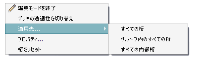

  1. 桁を選択し、必要な修正を加えます。
  2. 桁を右クリックし、[適用先...]にカーソルを合わせます。
  3. [すべての桁]、[グループ内のすべての桁]、[すべての内部桁]、または[すべての外部桁]をクリックします。選択した梁に対する変更内容は、ここで選択した内容に応じて、現在の橋の他の桁に適用されます。
  4. 注: [桁をリセット]をクリックして、選択した橋のすべての桁に橋梁のルール(橋梁スタイルによって決定)を再適用します。
