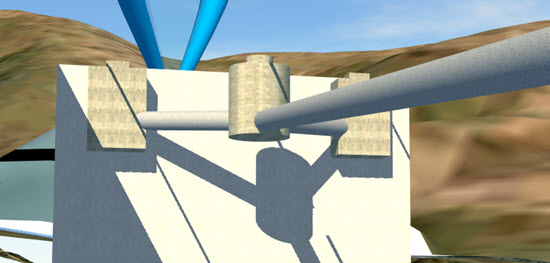

舗装排水溝フィーチャは、主に道路サーフェスの下に配置されます。これらを表示するには、道路サーフェスの下にナビゲートするか、道路サーフェスを透明にします。
注: また、モデルの サーフェスの不透過度を調整することもできます。
道路サーフェスの下にナビゲートするには
  1. [ナビゲーション]タブで[アプリケーション オプション]を開き、[マウスのナビゲーションをグラウンドより上でロックします]をオフにします。
    ナビゲーション オプションを設定するには」を参照してください。
  2. ビューが希望の道路の下にくるように拡大表示します。
    詳細については、「モデルをナビゲートするには」を参照してください。

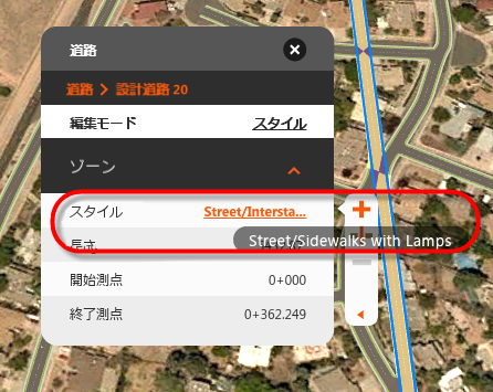

    1. 希望の設計道路を選択し、[ユーティリティ]バーの をクリックして、編集モードにします。
    2. アセット カードを[編集モード]から[スタイル]に切り替えます。道路スタイルの名前がアセット カードに表示されます。スタイルの名前と場所を書き留めておきます。次の例の道路スタイルは[街灯のある歩道]で、[道路]スタイル カタログにあります。

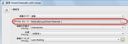

    5. マテリアル グループの名前と場所は、道路スタイル設定ダイアログ ボックスに一覧表示されます。マテリアル グループの名前と場所を書き留めたら、道路スタイル設定ダイアログ ボックスを閉じます。

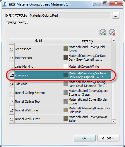

  3. [マテリアル グループを編集]ダイアログ ボックスで、[道路]の[マテリアル]フィールドをダブルクリックします。
  4. [マテリアル スタイル / 色を選択]ダイアログ ボックスで<親>をダブルクリックし、[色]フォルダをダブルクリックします。
  5. [透明]を選択して[OK]をクリックします。
  6. [マテリアル グループを編集]ダイアログ ボックスで[OK]をクリックします。
