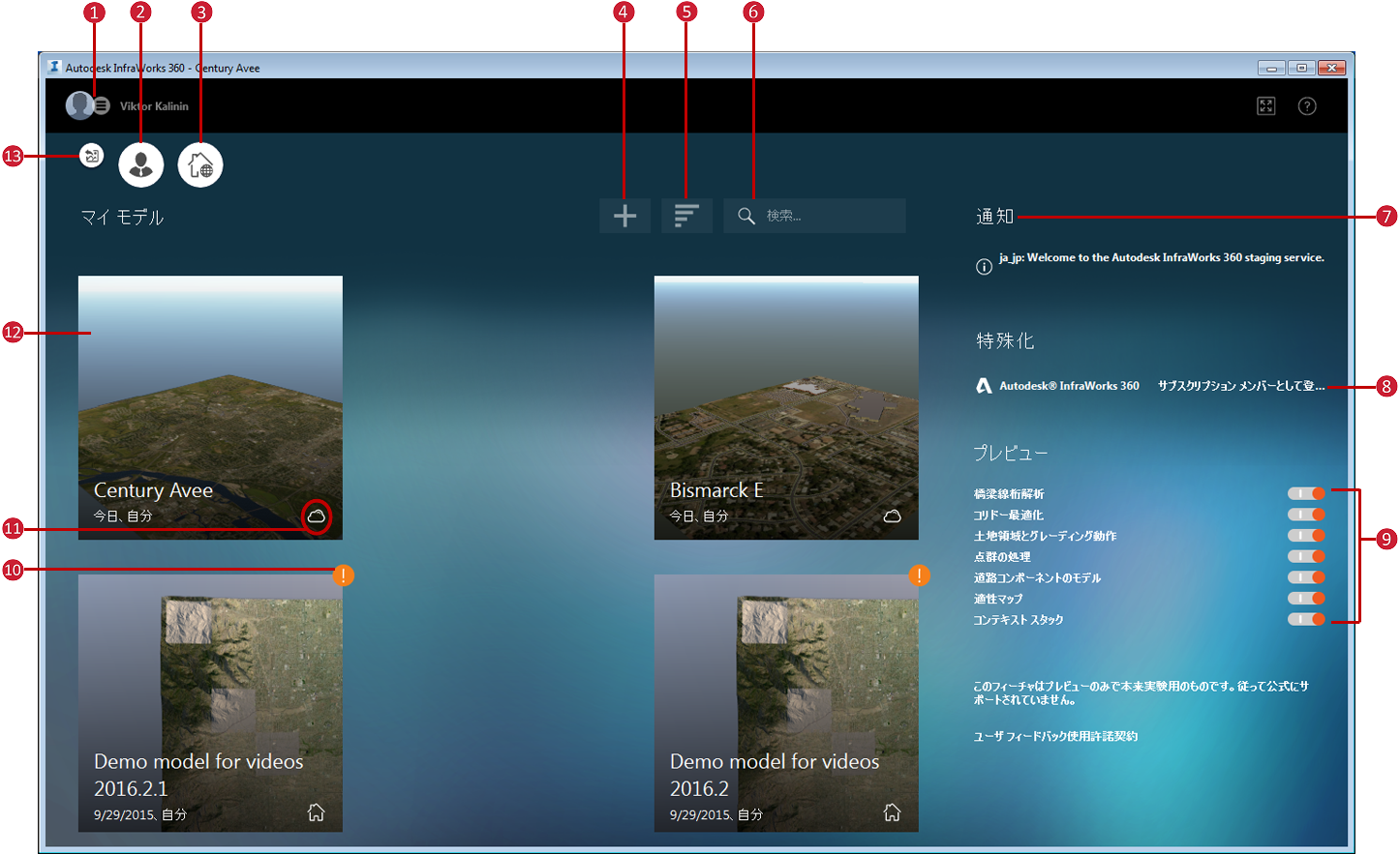

InfraWorks 360 の[ホーム]を表示するには、Autodesk InfraWorks 360 を開きます。アプリケーションを既に実行している場合は、[ホームに切り替え]アイコンをクリックします。
  1. 自分のプロファイル写真をクリックし、ドロップダウン メニューを表示します。Autodesk 360 のプロファイルを管理するには、[アプリケーション オプション]を設定し、Web ブラウザで InfraWorks 360 を表示するか、サイン アウトします。 詳細については、「ユーティリティ バー」を参照してください。
  2. グループとクラウド モデルを管理します。 をクリックして水平方向のメニューを表示します。
    をクリックしてオンライン モデルとシナリオを管理します。
    をクリックしてグループのメンバーシップを管理します。
    注: 詳細については、「コラボレーション タスクの概要」と「オンライン シナリオを管理するには」を参照してください。
  3. をクリックして、InfraWorks 360 を Web ブラウザで表示します。
  4. をクリックして水平方向のメニューを表示します。
    • モデル ビルダーで高解像度のデータ画層を検索して取得し、定義済みの[対象区域]のモデルを作成するには、[モデル ビルダー]を選択します。
    • モデルを手動で作成するには、[新規]を選択します。
    • ローカル システムまたはマッピング済みネットワーク ドライブからモデル ファイルを起動するには、[開く]を選択します。
  5. をクリックして、更新日時、名前、設計グループ、または作成者でモデルをフィルタします。
  6. 検索バーを使用してモデルを検索することもできます。
  7. InfraWorks 360 アカウントに関する通知がここで表示されます。
  8. InfraWorks 360 のサブスクリプションメンバーシップのステータスを確認します。
  9. プレビュー機能は正式にはサポートされていませんが、有効になっている場合があります。プレビュー機能を有効または無効にするには、InfraWorks 360 を再起動する必要があります。

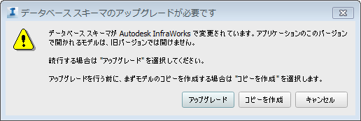

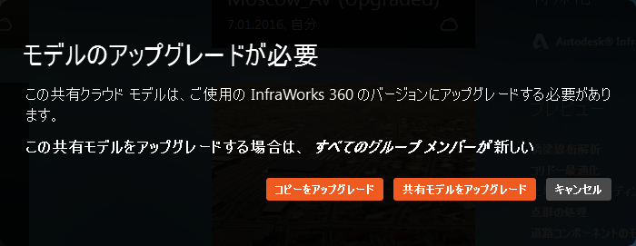

  10. 前バージョンの InfraWorks 360 で作成されたモデルの場合、アップグレードに関する警告が表示されます。 最新バージョンの InfraWorks 360 にモデルをアップグレードすると、前バージョンの InfraWorks 360 でそのモデルを開くことができなくなります。
    • モデルが自分のコンピュータに保存されている場合、データベース スキーマの変更を理由としてモデルのアップグレードを求めるプロンプトが表示されます。データのバックアップを維持するために、アップグレードを行う前に[コピーを作成]の実行をお勧めします。
    • クラウドに保存されているモデルを設計グループと共有している場合は、そのモデルを開く前に、最新バージョンの InfraWorks 360 にアップグレードする必要があります。 共有モデルをアップグレードすると、設計グループの他のメンバーは、前バージョンの InfraWorks 360 でそのモデルを開くことができなくなります。

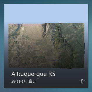

  11. モデル ステータス。モデルはクラウドまたはローカルとして表示できます。
    モデル ステータス 説明
    ローカル
    ローカル モデルはローカル システムまたはマッピング済みネットワーク ドライブに保存できます。ローカル モデルを設計グループにパブリッシュすると、そのローカル モデルはクラウド モデルになります。

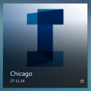

    クラウド
    クラウドに保存されているモデルです。これにはモデル ビルダーによって生成されたモデルが含まれます。設計グループからモデルを削除すると、そのモデルはローカル モデルとして表示されますが、再パブリッシュすることはできなくなります。

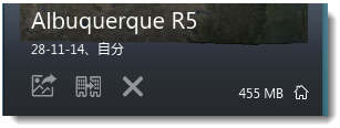

追加情報
カーソルをモデル タイルに合わせると、追加のオプションや情報が表示されます。
ステータス カーソルを合わせる
クラウド
  • モデルを開くには、 を選択します。
クラウド モデルのキャッシュの場所を確認するには、 にカーソルを合わせます。
ローカル
  • モデルを開くには、 を選択します。
  • モデルを複製するには、 を選択します。これにより、モデルのローカル コピーが切断された状態で作成されます。
