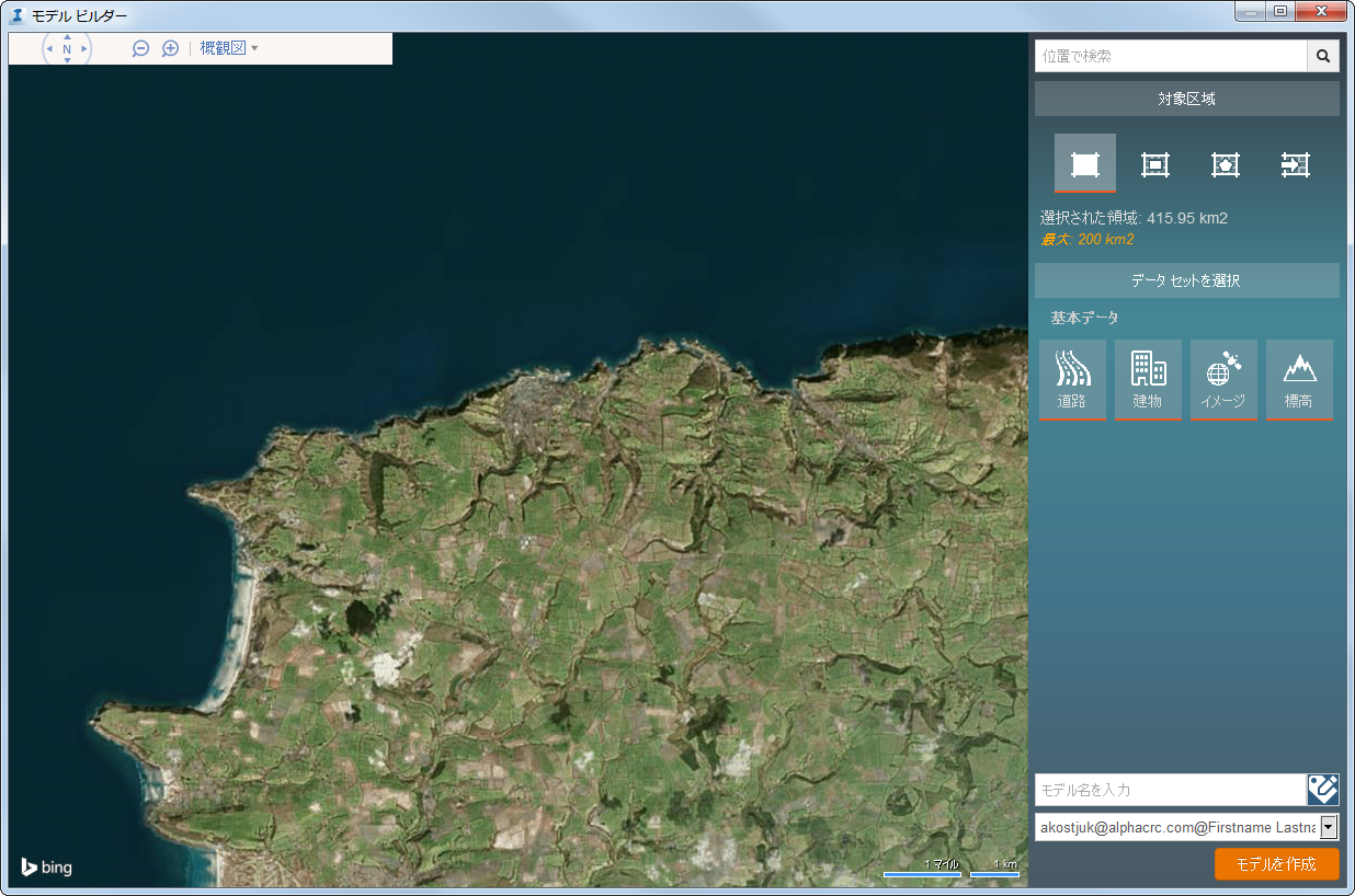

モデル ビルダー
モデル ビルダーはクラウドを使用してデータ画層を検索し、指定したエリアにモデルを構築します。詳細については、「モデル ビルダーでモデルを作成するには」を参照してください。

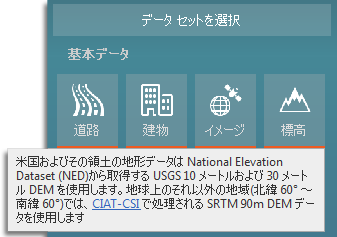

モデル ビルダーのデータ ソース
データ ソースに関する情報を表示するには、任意のデータ セットの上にカーソルを合わせます。
  • OpenStreetMap の高速道路および鉄道データ セットは、モデルに道路フィーチャや鉄道フィーチャを作成するために使用します。
  • 建物データも OpenStreetMap のデータを使用します。
  • Microsoft® Bing マップのイメージがモデル地形上にドレープされます。
