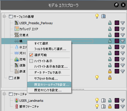

  1. [モデル エクスプローラ]を表示するには、[ユーティリティ]バー をクリックします。
  2. [モデル エクスプローラ]で、作成しているツールチップを含むフィーチャ クラスの行を右クリックします。
    たとえば、[道路]を右クリックします。
  3. [すべて選択]をクリックしてツールチップをフィーチャ クラスのすべてのオブジェクトに適用します。
  4. フィーチャ クラスの行をもう一度右クリックし、[既定のツールチップを設定]をクリックして[ツールチップを編集]ウィンドウを開きます。
  5. ツールチップの内容を入力します。
