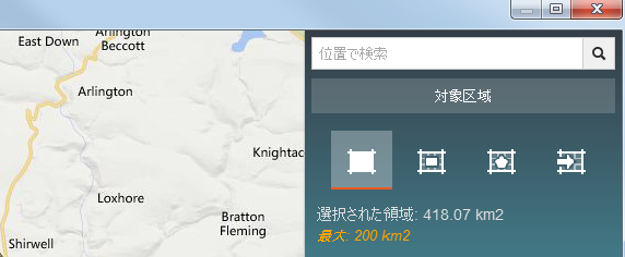

  5. 次のいずれかの方法を使用して対象区域を選択します。
    • をクリックして現在のマップ範囲を選択します。
    • マップ上で長方形の対象区域を描画するには、 をクリックします。
    • マップ上でポリゴンの対象区域を描画するには、 をクリックします。
    • ポリゴンの対象区域を SHP ファイルから読み込むには、 をクリックします。
    対象区域を修正するには、境界ボックスをクリックしてグリップを表示します。各グリップを目的の位置にドラッグします。
    注: モデル ビルダーは、最大で 200 平方キロの領域をサポートします。
