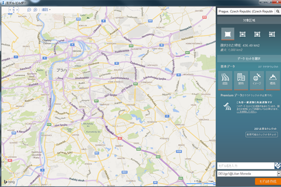

  1. InfraWorks 360 [ホーム]から、 をクリックして水平メニューを展開し、[モデル ビルダー]をクリックします。
    注: [新規]を選択してモデルを手動で作成したり、[開く]を選択して SQLite モデル ファイルを開くことができます。
  2. マップ上で対象区域を選択することも、SHP ファイルからポリゴンの対象区域を読み込むこともできます。
    注: モデル ビルダーは、最大 200 平方キロメートル、または緯度と経度で 200 キロメートルまでの長さのモデル領域をサポートしています。

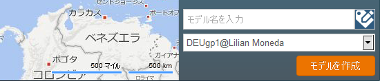

  3. モデルの名前を入力し、その新しいモデルの InfraWorks 360 グループを選択します。
    注: 必要に応じて、 をクリックして、モデルの説明を入力します。
  4. [モデルの作成]をクリックします。
